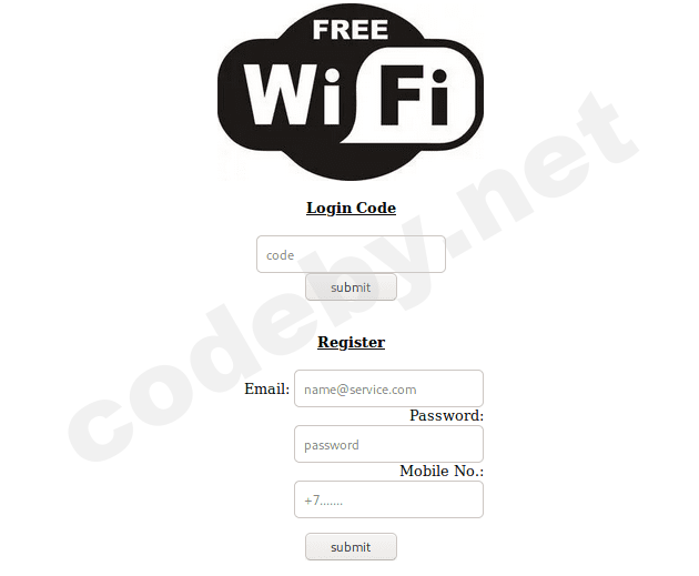

И вот что мы видим
По сути здесь все практически стандартно, но! Как видно на скрине, для регистрации необходимо указать электронную почту, пароль от нее и номер телефона. Как не странно, но в большинстве случаев люди не запариваясь вводят эти данные, совершенно не думая о своей безопасности и о последствиях.
И введенная информация благополучно сливается на СД карту девайса и параллельно отображается на его дисплее, не забывая показывать количество "жертв" поймавшихся в эту ловушку, которым как ни в чем не бывало предлагается дождаться смс с кодом подтверждения регистрации...

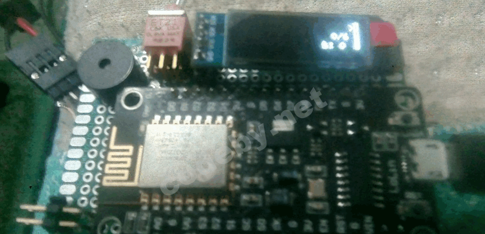

Теперь о железно-софтовой части. Вот фото самого девайса (разрешение ни к черту...

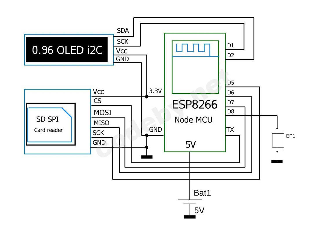

Размер меньше пластиковой карты и литиевого аккума на 1000 ма хватает с лихвой на 3 часа работы. Обо всех событиях девайс информирует вас музыкальными сигналами и индикацией на дисплее. Вот схема.
Ну и, собственно код прошивки прилагается (за ее основу был взят код с забугорного паблика, но к сожалению не сохранилось ссылки) он доработан и усовершенствован. Все логи сохраняются на карту СД предварительно отформатированную в FAT32 !!!
